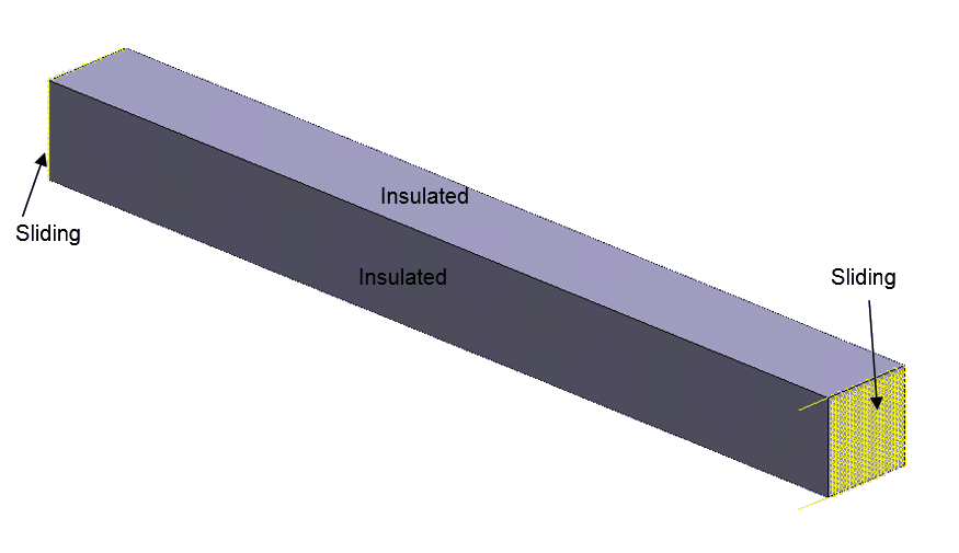

1 x 1 x 10 mm 的直杆 (图 1) 在两端受到约束和热载荷。在直杆的一端施加 100 摄氏度的温度变化,直杆的其他表面是绝缘的。

图 1.
